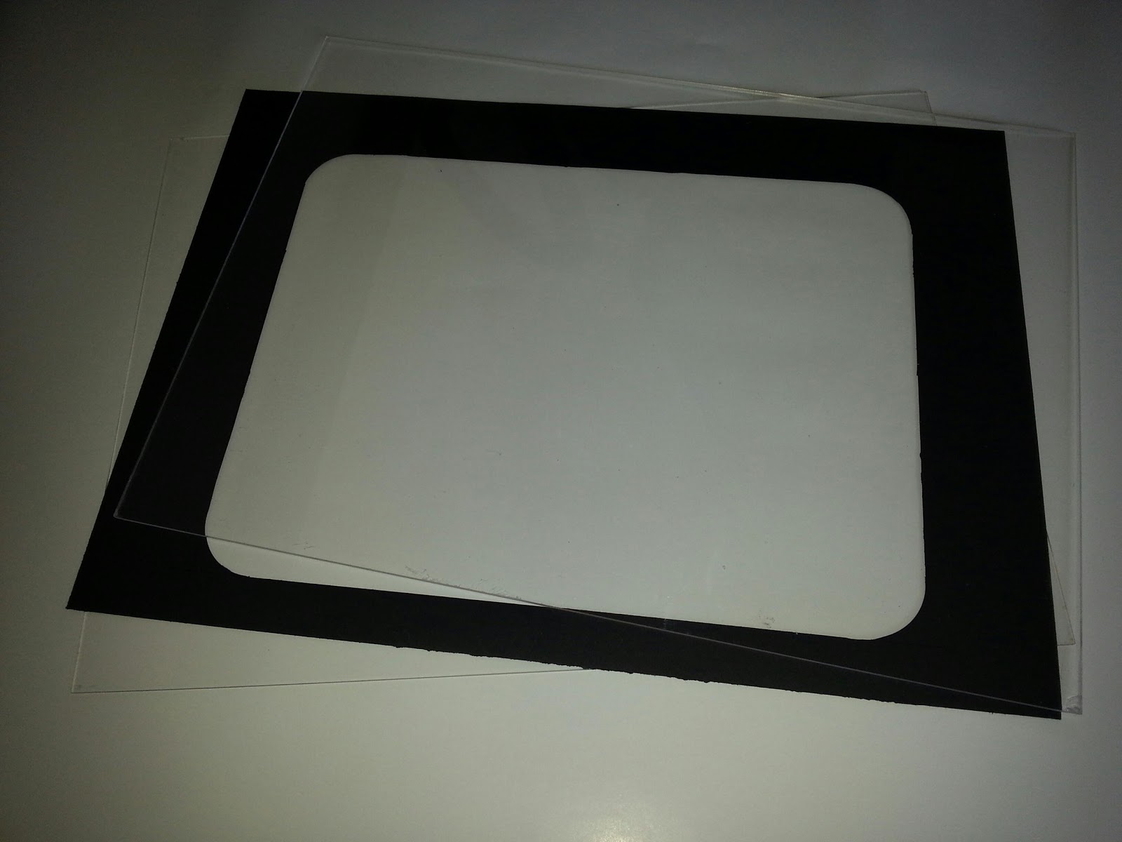

Muss man beim T Molding anbringen eigentlich was kleben? Oder muss man nur bei Biegungen die Ecken einschneiden und es mit nem Gummi Hammer reinschlagen?
Alles klar. Ich wurde schon öfter gefragt, wie man das TFT Gehäuse verbirgt. Man würde ja durch die Acryl Monitorabdeckung das Monitorgehäuse sehen und auch in das Innere des Automaten.
Ein Abdeckung wird durch ein sogenanntes Bezel erreicht. Ein Bezel kann man sich selber designen und mit Artwork versehen oder einfach aus Tonpapier selber herstellen. Das Bezel wird so geschnitten, dass nur noch das Display frei bleibt. So bietet es Sichtschutz gegenüber das Innere des Bartops.
