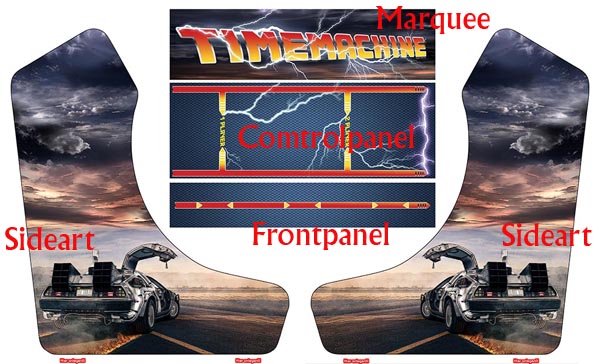

    Als Ansicht lege ich immer die Druckdatei folgendermaßen an (hier für den Arcadeforge Bartop).

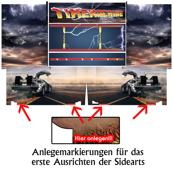

    So ist die Grafik samt genauen Schnittlinien zu sehen. So könnte man das zwar auch schon drucken, ausschneiden und aufkleben. Aber so wird das für viele zu schwer sein, dass genau so zu bekleben. Ich drucke das ganze immer so für euch:
    So brauch man das ganze nur noch grob ausschneiden, aufkleben und hinterher das überflüssige Material einfach mit einen Cutter abzuschneiden. Es sind auch Anlegemarkierungen vorhanden, so das man am Anfang eine genaue Postion der Folie hat.
