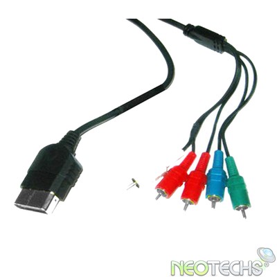

    ...noch´n problem haste wenn du kein xbox-hd-coponent kabel hast :(

    kannst du mir einen link geben zu dem besagten component cable, das hoffentlich das letzte glied in meiner adapterkette ist^^

    dieses etwa?

    hd component kabel kriegste hier Details zu HD Component AV Cable komponenten Kabel HD AV HDTV für Original XBOX host
    http://www.ebay.de/itm/HD-Comp…apter&hash=item416df185dbedit: du hast ein composite-video kabel (cinch nach scart) kabel. das kannste in die schubladen legen. da kommt nur matsch video aus der xbox!
    http://www.ebay.de/itm/Hellfir…ptors&hash=item1e7d97306d
    http://www.ebay.de/itm/Classic…ptors&hash=item1e63247f50
    [url]http://www.ebay.de/itm/XBOX-Cable-Hd-Component-Retail-Package-KMD-/310825835756?pt=US_Video_Gaming_Replacement_Parts_Tools&hash=item485ea9dcec

  • Video: Obacht,du brauchst COMPONENTnicht COMPOSITE!!
