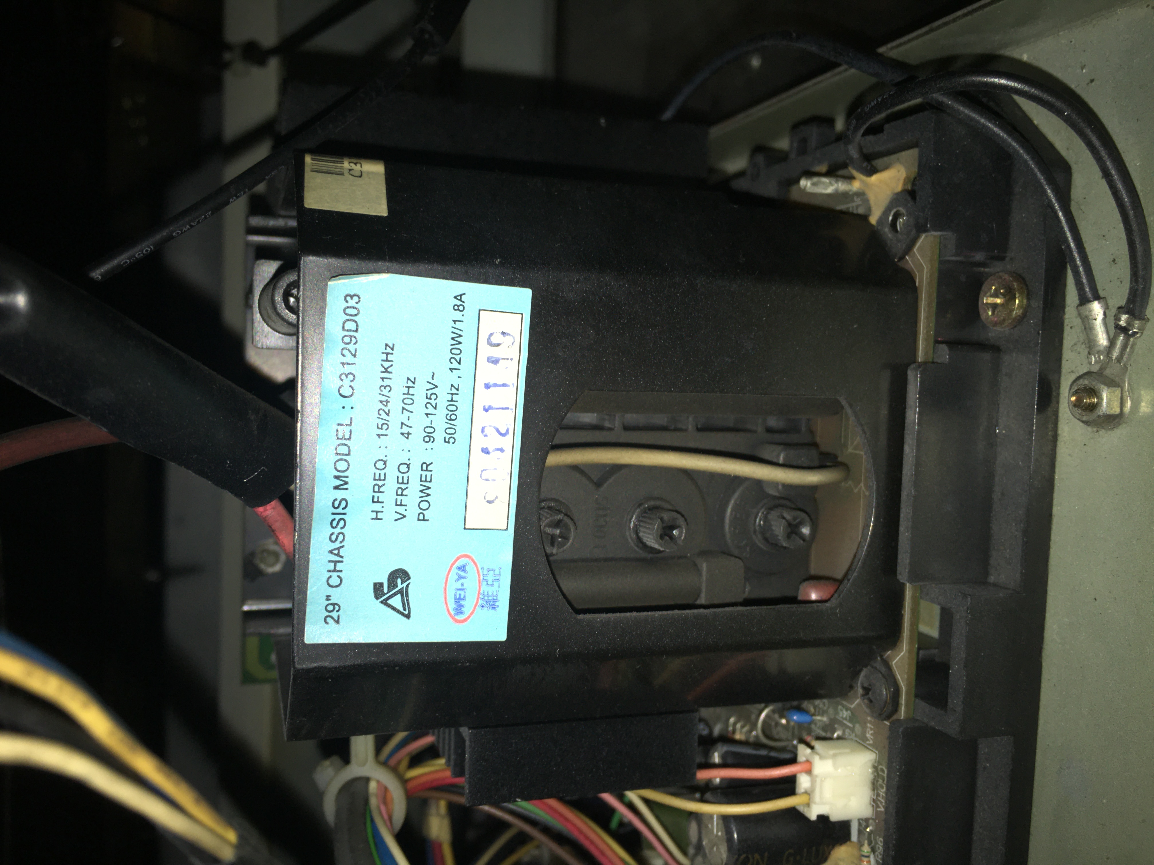

    Lüfter laufen. Leider weiß ich nicht wo am Netzteil (siehe Bilder) ich überhaupt was regeln kann weil die 5,19v würd ich auch gern mal was runterschrauben?!?
    Edit: Ach, …ich glaub ich bin nur doof und das was ich da fotografiert hab ist der 110 auf 230v Wandler. Aber wo stell ich es ein?
    Edit#2: Ich glaub ich habs gefunden…
    Edit3:
    So nochmal. Habd jetzt so eingestellt. 3,33v 5,01v & 12,04v (gemessen uneingesteckt).
