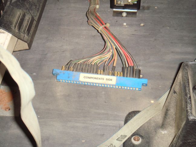

      - J-PAC mit dem COMPONENT-SIDE Kabel (JAMMA?!? siehe Bild!!!) im inneren des CABS verbinden . Wie rum muss das J-PAC angeschlossen werden ?!?

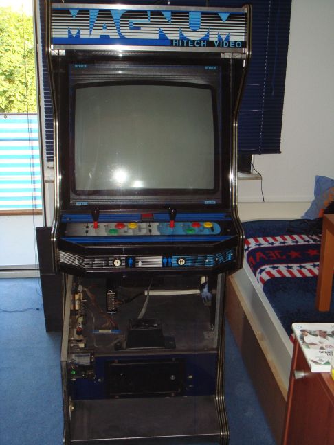

      Nun hier mein Arcade CAB : (ist ein Universalcab namens QUADRO GAMES MAGNUM)

      stecker müsste die oberseite sein , wie am jpac. stehen auch zahlen drauf 1-28 . zischen und rauchen tuts ,wenn du den falschrum draufmachst. dabei möglichst auf " hotplug " verzichten . besser immmer cab und rechner aus . sowas mach ich nur ,wenn die angeschlossenen komponeten eh schrottig sind .. am besten vorher alles am pc eintichten , hinterher am arcadeschirm isses ne qual . netzwerkstrippe rausgelegt oder nen greifbarer usb stick kann die arbeit auch erleichtern , falls man mal was vergessen hat .
