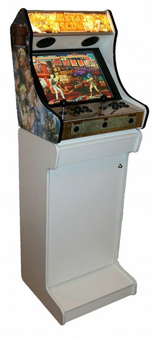

Hey
Zuerst montiere ich Füsse, Lautsprecher mit Anschlüssen nach innen und deren Abdeckungen.
Dann leime ich die Dübel in die Mittelteile. Die Mittelteile werden dann in Seitenteile gesteckt.
Die Monitorleiste leime ich auf die Halterungen oder ich nehme kleine Winkel.
Grüße
950mm hoch
Unten mit fuss 490mm
Oben bündig

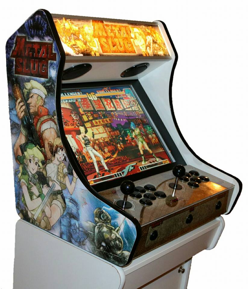

Es gibt auch eine Neuigkeit
NeoRame hat vor einigen Monaten so einen Stand gemacht und war so nett die Pläne zur Verfügung zu stellen. Ich habe vor eine Serie dieser Stands aufzusetzen.
Die Teile werden aus weissen Möbelplatte gefertigt, damit entfällt wie gewohnt das Lackieren und ein Bekleben mit Folie ist möglich. Die Teile werden eine T-Molding Nut haben und vorne eine Schranktür mit Schnapper.
Was meint ihr?
