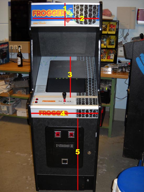

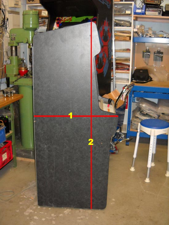

Ich wollte es eigentlich etwas genauer, denn ich wollte so eine Kiste mal nachbauen. Habe hier mal zwei Fotos, da wo ich die fehlenden Maße eingezeichnet habe:
Ich glaube Macces hatte den hier abgebildeten Hello mal gekauft^^
Bitte die ? mal durch Nr.1 bis x ersezten. Dann können wir hier die Nr. mit Maßen zuordnen und so bei gelegenheit pro Modelle ergänzen
das ne Idee^^
Bei meinem Hello,
Bild 1 vorne:
1 = 17 cm
2 = 48,5 cm
3 = 52 cm
4 = 48,5 cm
5 = 74 cmBild 2 Seite:
1 = 67 cm
2 = 156 cm -
