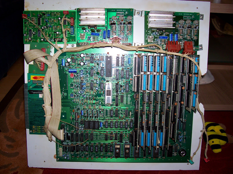

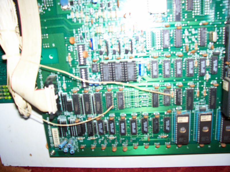

    hir mal noch ein pahr bildes des Playchoice
    http://lh5.ggpht.com/__h3ezmjv…YtkZy90/s800/100_0456.JPG
    http://lh4.ggpht.com/__h3ezmjv…M1Ib2l0/s800/100_0457.JPG
  • HI
    Du sollst die PCB ja auch nicht zum Glühen bringen:D
    Spaß beseite, Du schriebst doch, daß die Spiele nach "Vorwärmen" der PCB nicht mehr abstürzen.
    Versuche, das zu reproduzieren und möglichst nah an die wärmeempfindliche Stelle zu gelangen, ne andere Chance hast Du wohl kaum. Kältspray kann da richtige AHA-Erlebnisse bringen!
