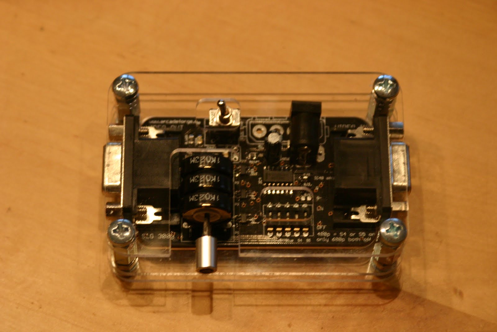

  • Soooo, das Gehäuse ist dann auch mal fertig. Es sind einige Feinheiten zu tun, aber nu fliegt das SLG nicht mehr so nackt durch die Gegend.
    Ich habe eines in transparent und in schwarz gesetzt. Andere Farben sind auch möglich.
    Das schwarze ist in 3mm Stärke, das transparente in 2mm. Alle Einstellmöglichkeiten an der Platine sind für das Acryl passgenau ausgefräst.
