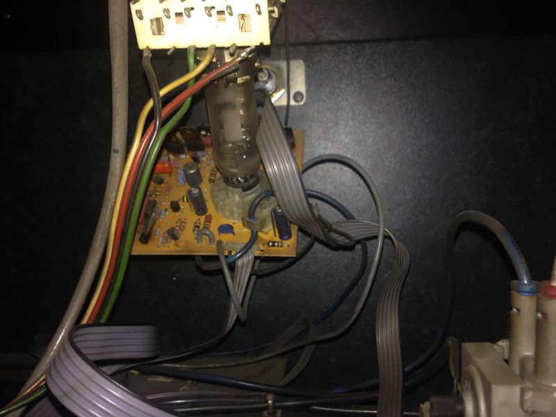

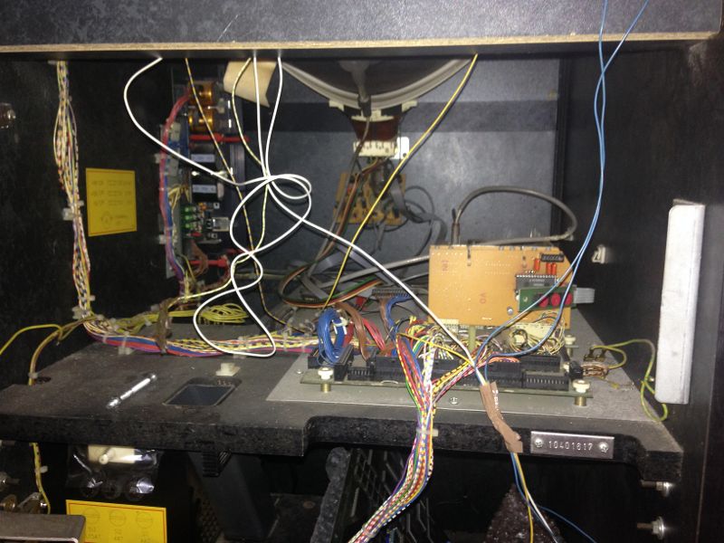

      So nun habe ich eine Turtles PCB bekommen und habe den Monitor wieder horizantal gedreht. Nun ist es passiert, beim drehen hat es laut gezischt und der Röhrenhals (heisst das so?) ist gebrochen. wie auf dem 3. Foto zu sehen.
      Kann ich den wieder reparieren? Gibt es Ersatzteile? Gibt es eine Lösung?

    • Also gebrochen ist es denke ich an der Stelle wo der Pfeil ist.
      Da es wirklich sehr lange gezischt hat, denke ich das wohl wirklich die gesamte Röhre hin ist. Aber die hatte eh immer nen schlechtes Bild ;) Oder gibt es doch die Möglichkeit nur das Ding da unten auszutauschen? Die letzten Male hat das drehen auch mit Neckboard funktioniert, war deshalb wohl etwas unvorsichtig. Will da an der Röhre halt einfach nichts anfassen, weil ich schiss hab. Ich halte jetzt mal Ausschau nach einer neuen Röhre. Bietet evtl nochjemand so etwas an? Hatte Apfel Anni nicht mal welche? Er meinte glaube ich auch das bestimmte Serien von Phillips Fernsehern aus den frühen 90ziger passen (muss den Thread mal suchen)... Ich dachte immer Arcade-Monitore und Ferseher sind grundsetzlich verschieden, war wohl doof von mir.
