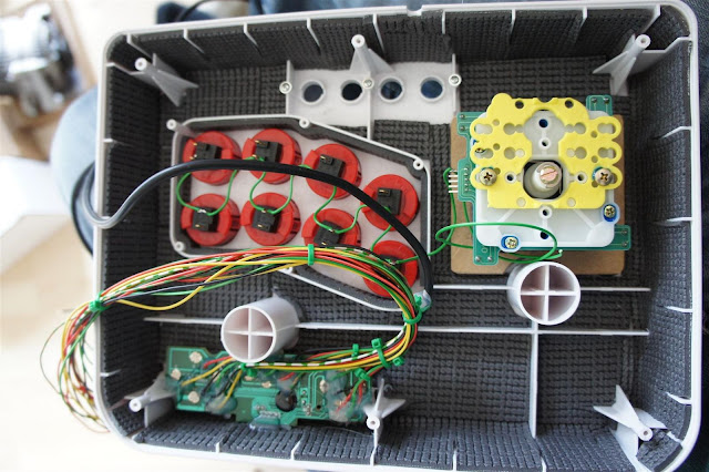

fand endlich zeit meine massig sanwa/seimitsu/gamepad parts zu verbauen :pleased: habe teile für etwa 3 sticks zusammen. geplant ist desweiteren ein dreamcast wireless xbox360 stick sowie ein ps namco universal stick. dazu später mehr...

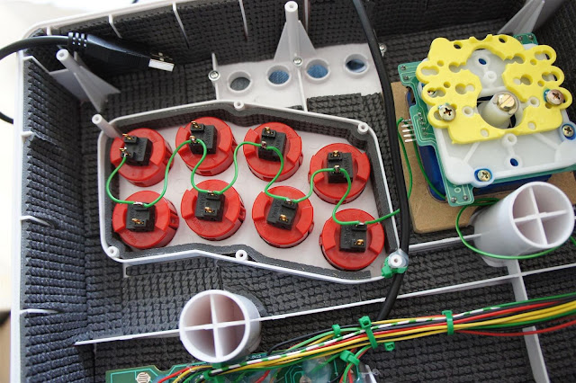

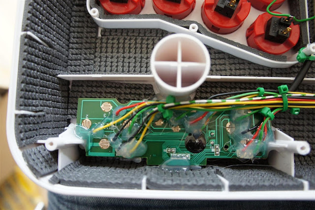

der erste arcadestick wird ein datel pro mod (thx anni) mit usb pc gamepad-hack (incl. rapidfire mädchen mode :D). bekomme die tage noch 4 rote service-drucktaster, welche oben im case eingesetzt werden. durch die eingeklebten moosgummi-pads wird das case etwas schwerer, verwindungssteifer und die klickgeräusche gedämpfter. ich mag es sehr
die buttons werden entsprechend den nummern verkabelt (neogeo + fighter)
